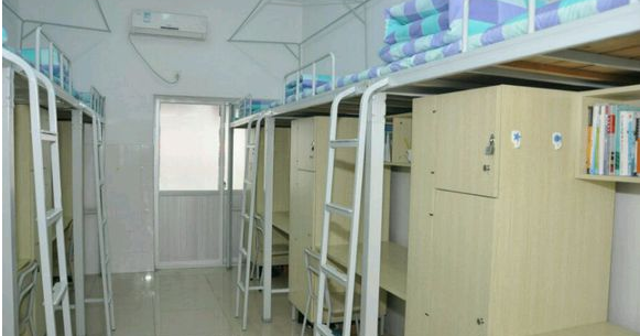

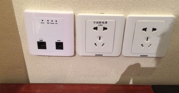

       工勘设计时,主要覆盖区域与AP可视,尽量减少中间的障碍物。对于宿舍、酒店客房这种场景,不宜把AP放在走廊过道。特别是酒店,往往要穿透2道砖墙才能到达主要覆盖区域。可以采用房间内放面板式AP,或者使用功分方案,把馈线引入房内。

       例如学校宿舍场景中,把AP安装在走廊过道的天花板上,由于天花板距离房间门太高,信号无法通过门窗透传到室内,信号必须通过地面和屋顶的多次反射才可以进入屋,导致信号较弱,工勘时可以考虑把AP 的安装位置下移到门窗对面的墙壁,采用壁挂的方式,同时通过定向天线将信号定向打入室内相对于经过多次反射进入屋内信号衰减将会明显减少。
