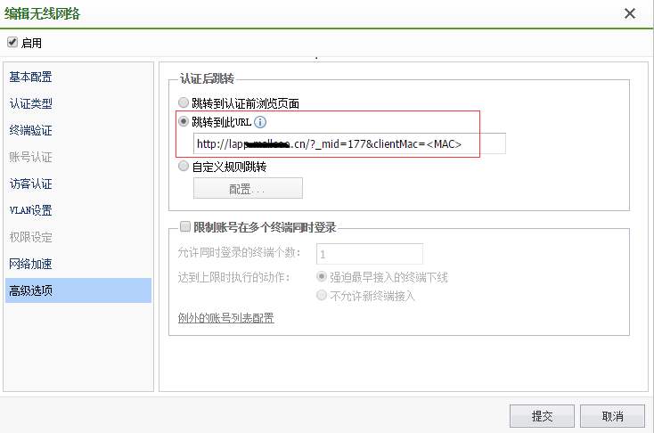

       除此之外,完成前端数据收集需要做前台数据的定制。当用户完成无线上网认证时,认证服务器将用户名、IP、MAC地址等信息传递给本地的此厂家服务器,认证后的跳转页面则跳转到此厂商认证的页面,将终端MAC地址传递给此厂商,至此即完成了前台信息的收集。

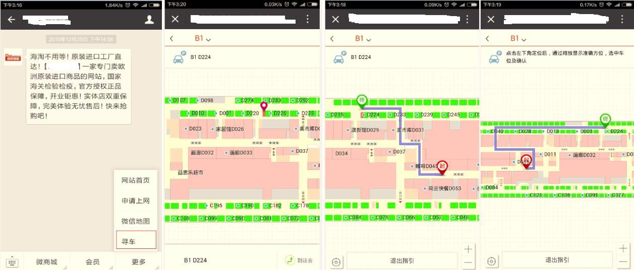

       完成技术上的对接后,就可以实现基于无线的精确定位,进而实现基于定位的应用。欧贸商城因规模较大,为了顾客更方便的找到自己的车位,设置了反向寻车应用,用户完成微信认证上网后,通过公众号里定制的寻车菜单即可实现反向寻车导航,如下图。
无线WiFi定位3
图 点击微信菜单寻车——手动固定停车位置——点击导航
