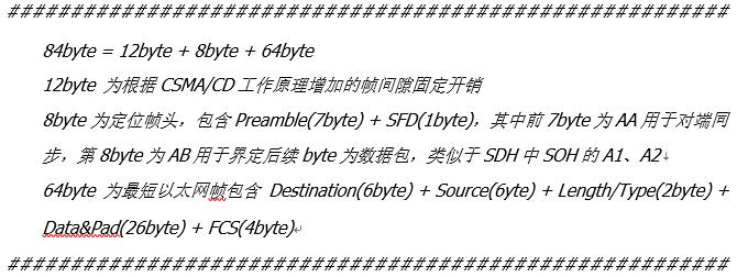

       线速端口的包转发率衡量标准是以IEEE802.3中最短以太网64byte的数据包 (第二层或第三层包) 作为计算基准,其公式如下:包转发率(pps) = 吞吐量 / ( 84byte × 8bit )
       所以:
       对于百兆以太网,一个线速端口的包转发率 = 100,000,000bps / 672bit = 0.148Mpps
       对于千兆以太网,一个线速端口的包转发率 = 1,000,000,000bps / 672bit = 1.488Mpps
       对于万兆SFP口(以太网口没有万兆的),一个线速端口的包转发率 = 10,000,000,000bps / 672bit = 14.88Mpps
