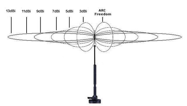

       指在相同的输入功率条件下,实际中天线与理想的辐射单元在空间内同一点处所产生的信号的功率密度之比,即可用天线的增益来描述一个天线输入功率集中辐射的程度。一般来说,提高天线增益主要依靠减小垂直面向的辐射宽度,而在水平面上保持全向的辐射性能,所以增加增益就可以在一确定方向上增大网络的覆盖范围。天线增益可用dBi来表示。
什么是dBi
       dBi是天线增益的单位,参考基准为全方向性天线,我们可以将它简单理解为天线在各方向上的辐射能力。通过下面这张图,我们可以很清晰直观地看出随着天线增益的增大,波瓣的宽度越来越小,传播距离逐渐增大。在一般情况下,室内AP的天线增益不超过5dBi,而室外AP的天线增益往往会超过10dBi。
天线增益示意图
       信锐技术室内天线有4.5dBi(全向,适用于室内)和10dBi(板状,适用于走廊环境)两种可选,可根据实际的功分情况选择。室外天线从8-26dBi不等,对于需要采用大功率远距离桥接的项目,我们可以选用26dBi的切割栅状抛物面定向天线来满足需求。
