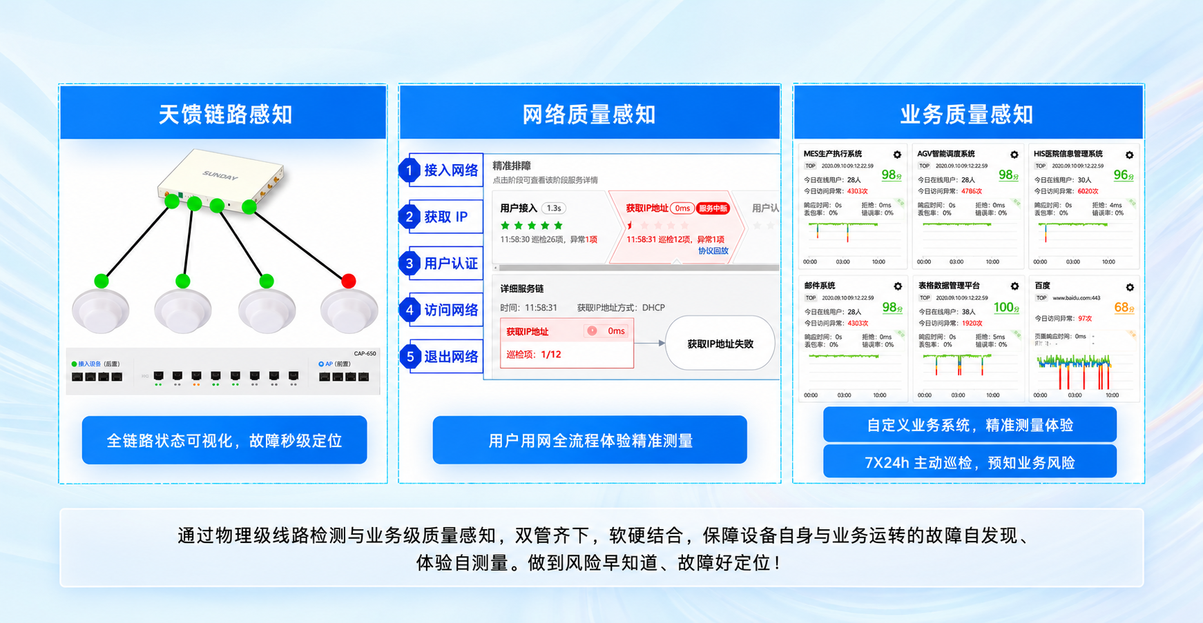

故障排查与运维效率待提升
网络节点分散、业务影响难判断,逐点排查往往需要进入现场;运维需要更直观地掌握链路状态与业务体验。

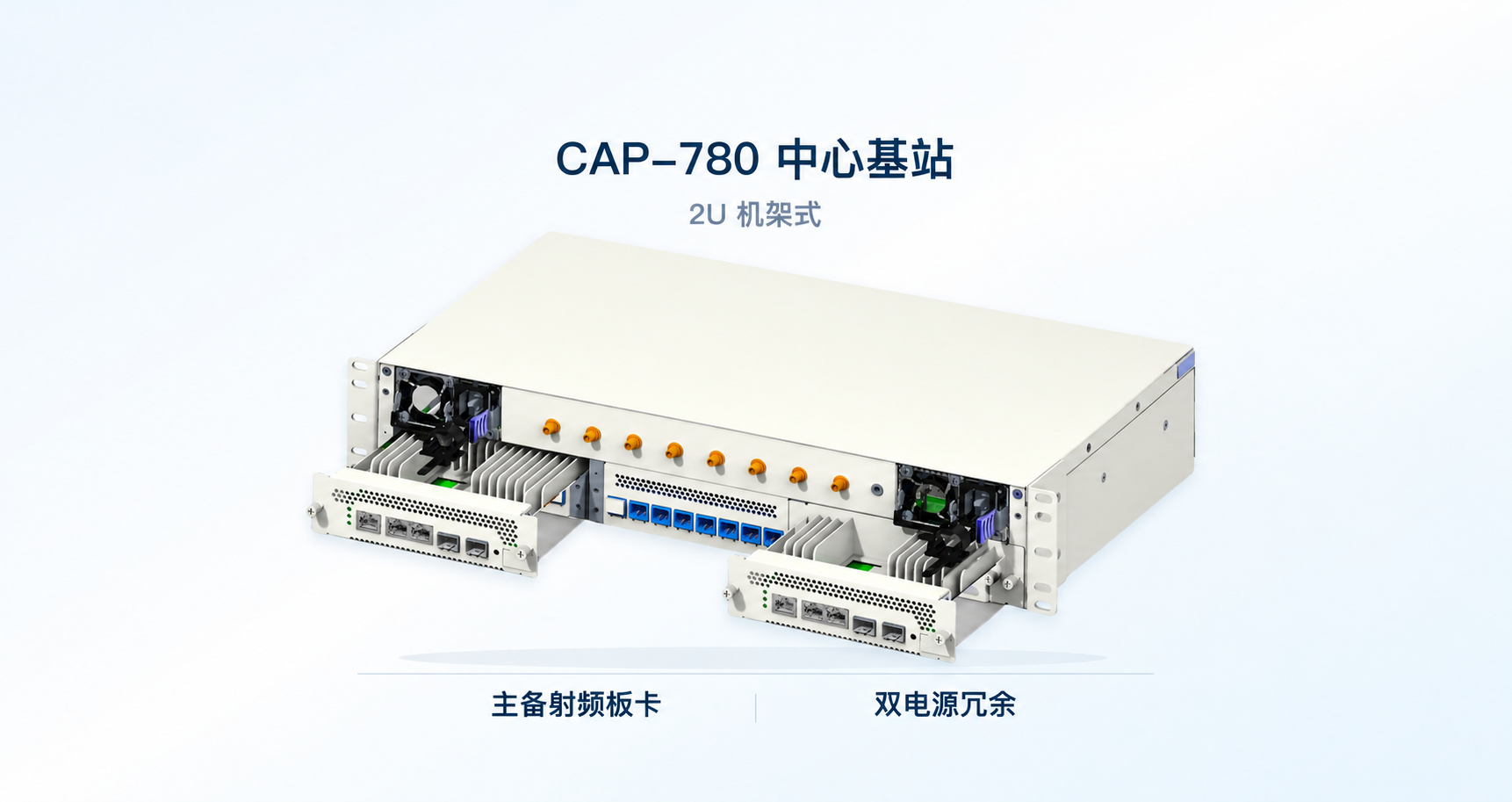

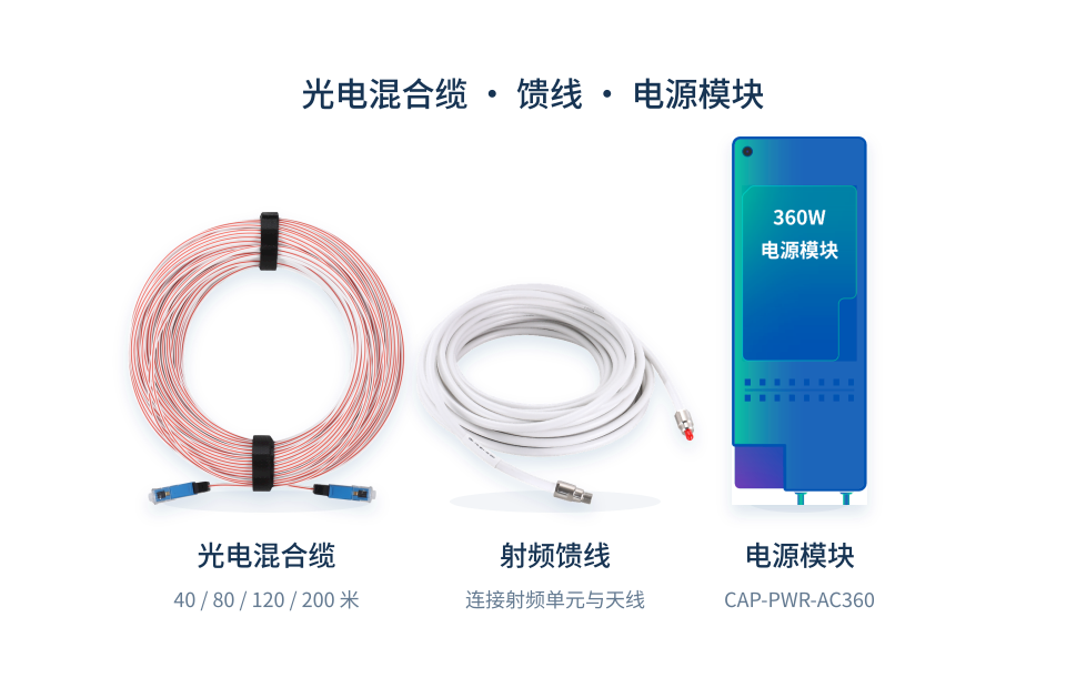

       我们推出零中断智恒星——一套面向医院与工厂的全光零中断无线网络解决方案,主要由中心基站、光电混合缆、光射频单元与天线四部分组成。信号处理集中在中心基站,业务现场通过光射频单元和天线完成射频信号还原与覆盖。中心基站上行提供 10G 光口与 2.5G 电口,可万兆上联,兼容全光与以太网组网;下行采用 RoF 将射频信号加载到光载波,经光电混合缆传送至光射频单元,再还原、放大并分配到天线。同一中心基站业务覆盖域内,终端移动时持续连接同一信号源,不需要跨 AP 漫游切换

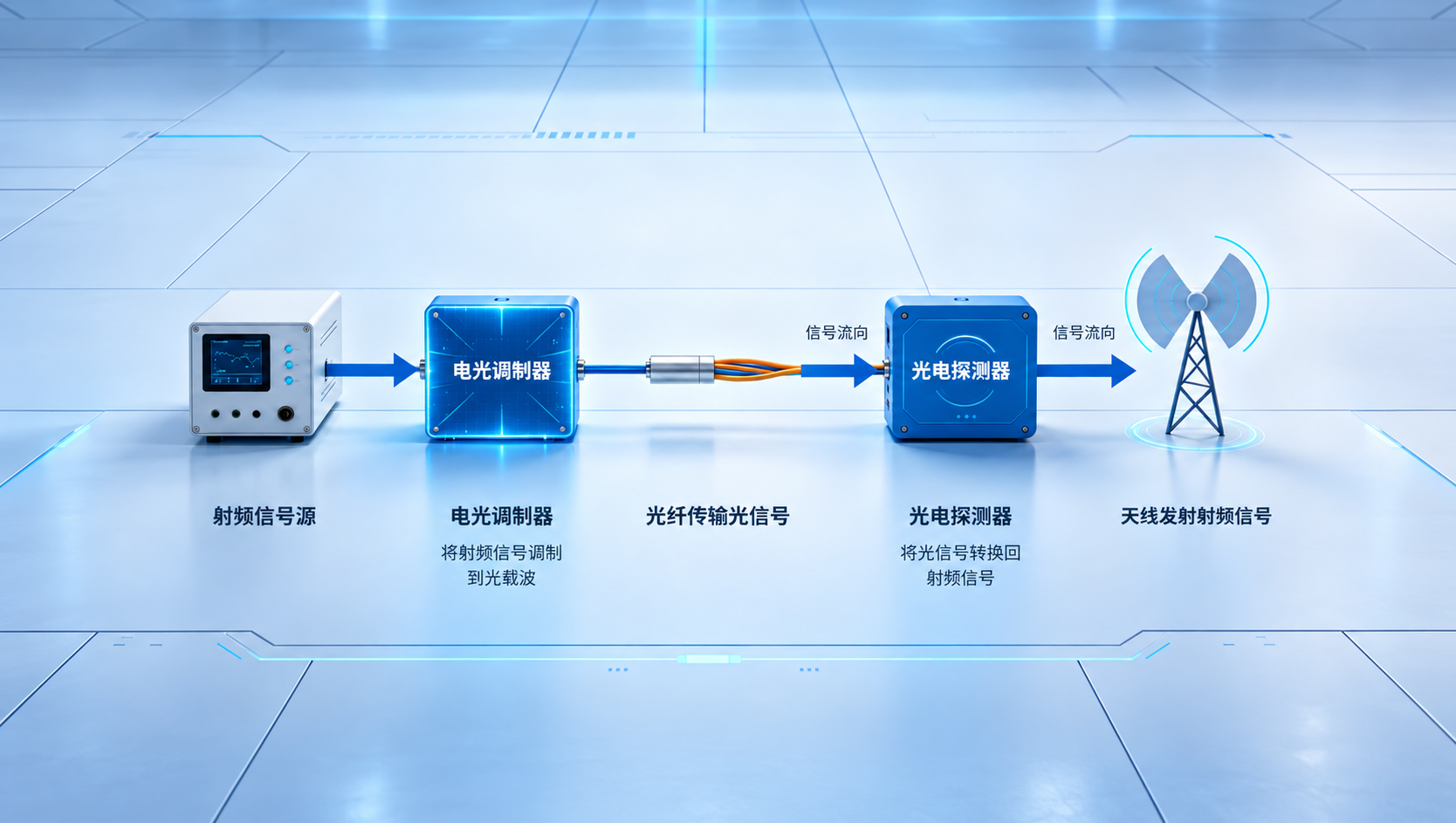

RoF 光载无线技术
  • 射频通过光纤低损耗拉远,将同一信号源延伸到业务现场
  • RoF(Radio-over-Fiber,光载无线)把射频信号加载到光载波,经光纤传输后,在光射频单元还原为射频信号,再由天线完成无线收发。它让信号处理集中在中心基站,把同一信号源延伸到病房、车间与仓储业务一线
RoF 光载无线技术25

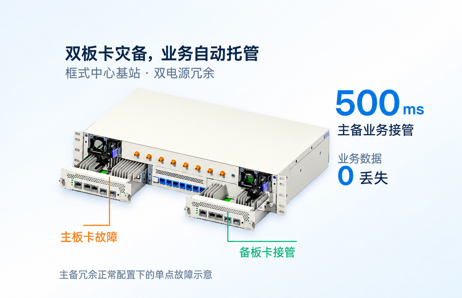

框式板卡无线灾备技术
  • 主备射频板卡互为热备,持续自检,故障时由备用板卡接管业务
  • 中心基站采用一体化框式设计,将主备 Wi-Fi 7 射频板卡、主备电源模块与 RoF 模块集中于机框。主用板卡承担业务处理,备用板卡持续探测主用状态,为故障接管做准备
  • 板卡持续检查上行链路、无线射频、上联收发包与端口状态,并监测管理隧道、关键进程、软件升级和设备重启等情况。支持范围内的异常触发业务托管与备用接管,把故障和维护操作对在线业务的影响纳入灾备设计
框式板卡无线灾备技术8

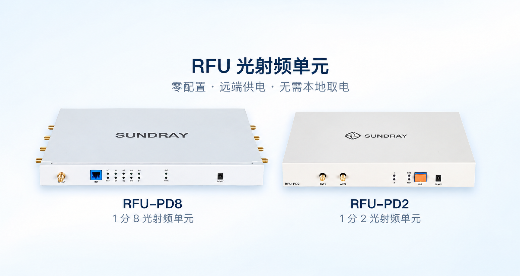

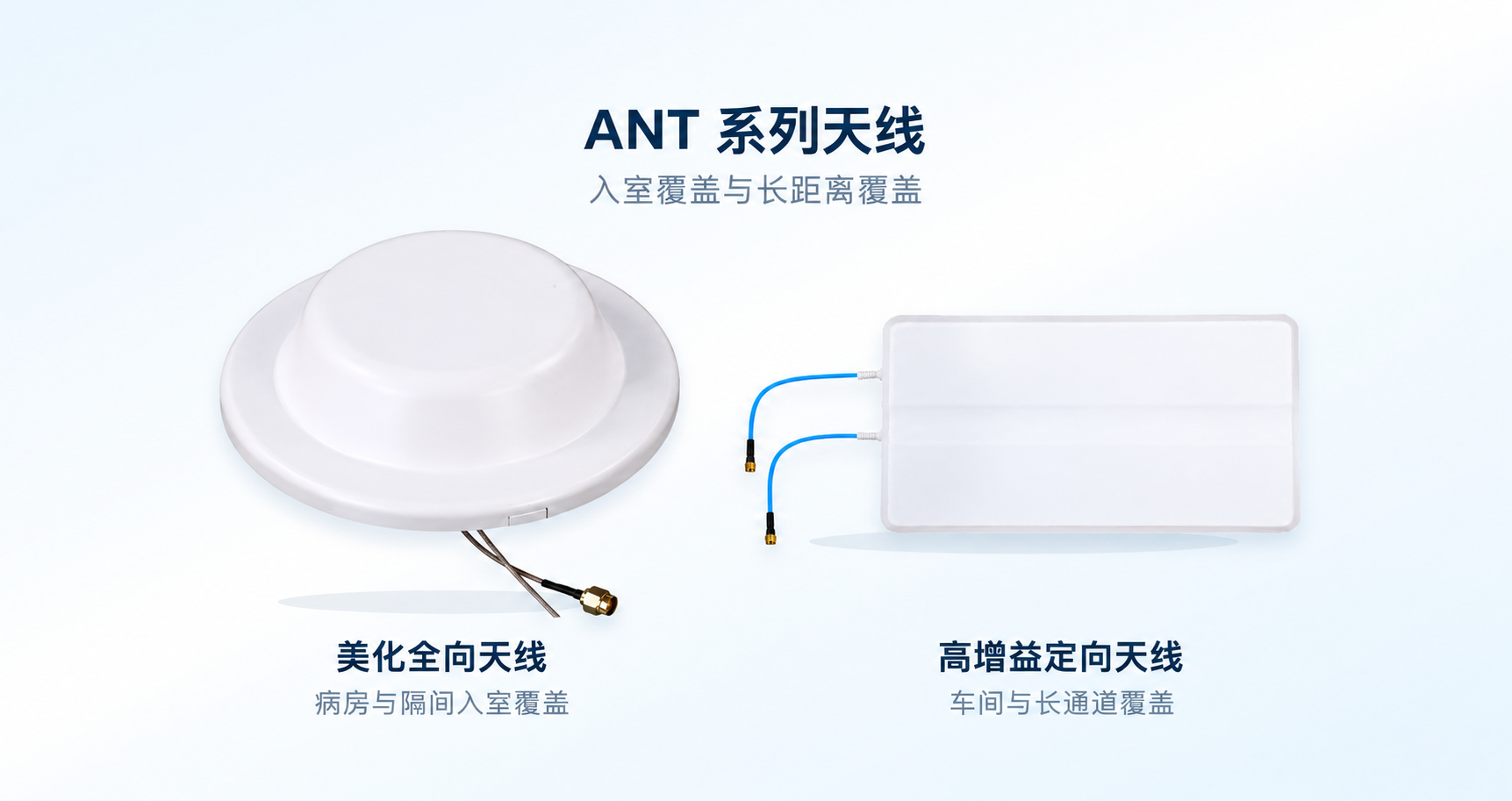

PD2 + 定向天线
生产 / 仓储区
背靠背「一产线双点位」
单向 20×80 米
PD2 + 高增益全向
组装 / 物料开阔区
「一区间一点位」
半径约 50 米
PD8 + 定向天线(直连)
大型制造 / 仓储间
绕柱「一片区四点位」
约 70 米四向
PD8 + 馈线 + 定向
货架 / 立库密集区
桥架或墙壁「一巷道双点位」
单向 20×60 米
PD8 + 馈线 + 全向
洁净车间等隔断区
吸顶「一隔间一点位」
半径约 10 米
