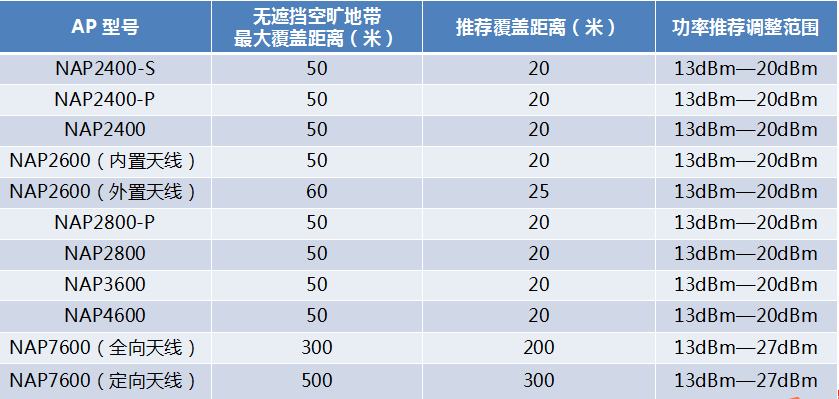

       很多同事在做项目的时候经常都会被客户问到我们这个场景这个方案需要多少个AP进行部署。在非高密区域的场景,这个时候可以首先根据覆盖距离,一般是按推荐覆范围距离,根据实际场景的面积以及推荐覆盖范围,可以大概确定AP个数 (一些情况下也可以算最大覆盖距离,只是效果相对没那么好,同时可以根据功率适当的调整来调整覆盖范围)
(AP信号覆盖面积参考)

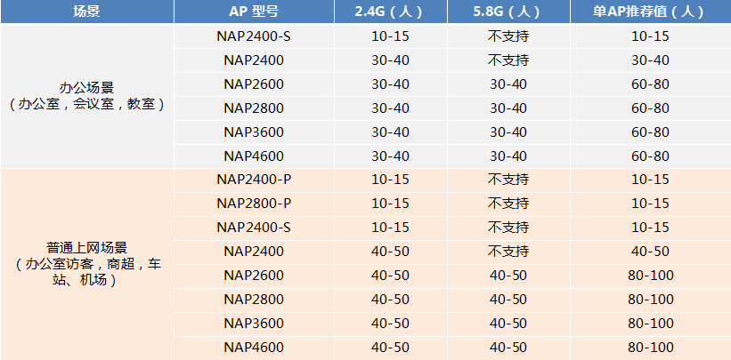

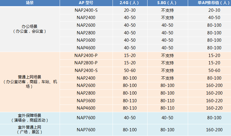

       在高密区域的场景,还需要考虑接入人数,不同型号的AP在不同场景下的推荐接入人数不同,以及分析用户接入主要是笔记本还是手机终端,通过并发接入用户数来调整确定AP数量。
(单AP笔记本接入参考)
(单AP手持终端接入参考)
